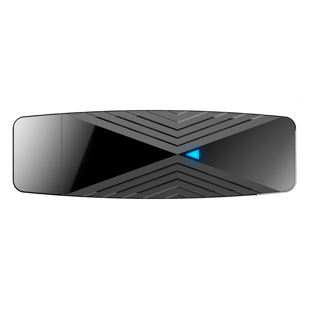

Индикаторы • Индикатор состояния • Горит синим цветом - соединение установлено • Мигает синим цветом - соединение не установлено • Не горит - драйвер не установлен или адаптер не подключен
